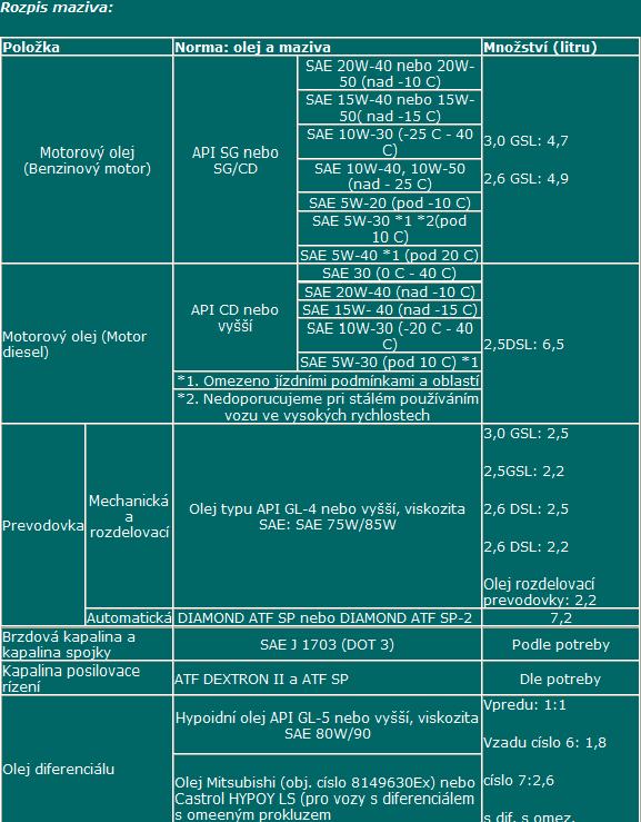

Mám Gallopera krátkeho,a chcem sa spýtať na koľko majú byť nafúkané gumy.
Mám dva druhy:zimné Maxxis 235/75,letné BF Goodrich 265/75.Nemám manuál takže absolútne netuším aké majú byť hodnoty.
Ešte ďaľšia vec,idem meniť olej,chcem tam dať Valvoline durablend 5W40,ale neviem koľko tam ide litrov.
poradte mi.

Prikladam tabulku, tam uz si najdi svoj motor a specifikaciu, hustenie by malo byt aj na tabulke v kastliku len ci to tam ma aj Gall netusim

Ahoj,gumy Bf goodr. 31" foukám 1,8 ,olej 6,5litru.Pokud nedoléváš stačí ti koupit 6l,toho 0,5 litru tam dycky zbyde. :hyu:
