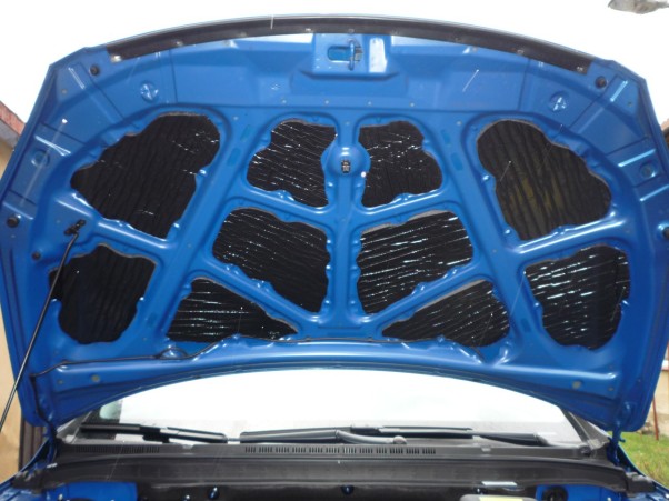

Protože originální odhlučnění přední kapoty je moc drahé objednal jsem na:http://www.gumex.cz/cz - PROTIHLUKOVÁ DESKA, TYP 501 - S PU FILMEM
objednací kód 0450205 20mm 1500x20000mm/1x samolepka černá 284Kč/m2 bez DPH.
-materiál: pružný zpěněný polyuretan na bázi polyesteru
-samozhášivost: podle normy UL 94 HF1
-barva: antracitová šedá s černým nebo bílým PU filmem (25 mikronů)
-rubová strana opatřena samolepící vrstvou
-hustota: 30 kg/m3
-pracovní teplota: -40 °C/+120 °C
Opravdu to nehoří!
Pošlou vám kolik chcete,dodáno do druhého dne.
Vyrobil jsem papírové šablony podle profilů mezi výztuhami kapoty,překreslil na desku a
transformátorovou páječkou s okem cca 12cm dlouhým průměr 1mm vyřezal potřebné tvary.
Ja to lepší než stříhat nůžkami - to je potom moc zubaté.
Nechtěl jsem to lepit v jednom kuse,protože přes ty výztuhy by to bylo moc vysoké.
Navíc mezery mezi jednotlivými kusy podle mého názoru pomáhají také tříštit zvuk.
Subjektivně je to o něco tišší,hlavně mimo auto.
Zavrhl jsem ALU folii,je příliš slabá a snadno se trhá,PU film se lépe čistí.

Re: polstrovanie prednej kapoty
Hyundai i30 - přední kapota
Takhle vypadá odhlučnění přední kapoty protihlukovou foliií v mém provedení.
Ještě by se to mohlo potáhnout slabší folií po celé celé ploše.
