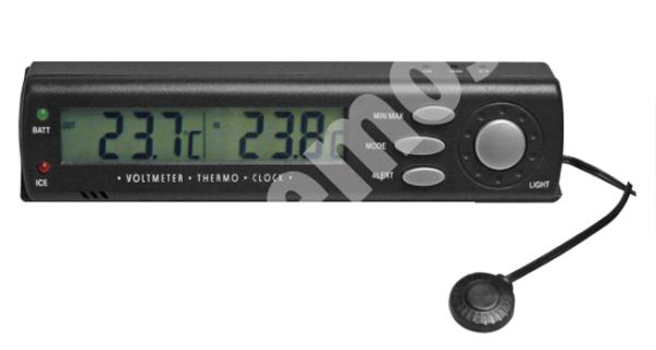

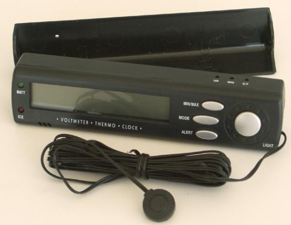

mám tenhle, foto jak to mám v autě zatím nemám

no tenhle mi padnul přesně do toho prostoru pod radiem, vypadá to, jak kdyby tam odjakživa patřil..Přilepenej ultratenkou oboustranou lepící páskou a v poho. Je to na dvě mikrotužky s káblem na napojení třeba k radiu na ten stav baterie a pak kabel od čidla venkovní teploty. Svítí zeleně, ihned po otočení klíčkem (mám to napojený na červenej napájecí kabel od radia). Ale když to nezapojíš, rozsvítit se to dá taky tím velkým kulatým tlačidlem na dobu 5s, pak to samo zhasne, ale nebudeš mít to napětí baterie no..Jinak teploty a čas tam samo běží pořád, dokud se nevymlátí ty baterie. Má to i funkci upozornění na námrazu (varovný hnusný nepříjemný pípání podobný budíku a blikající červená led). Po aktivaci (zmáčknutí tlačítka) to začne řvát někdy při +3°C.

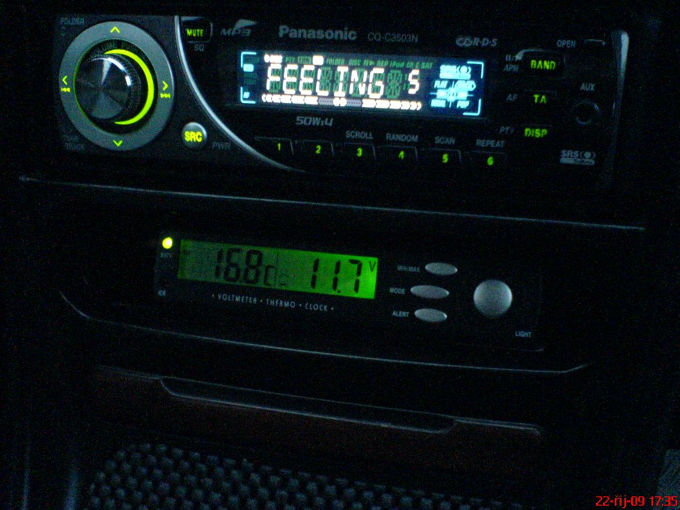

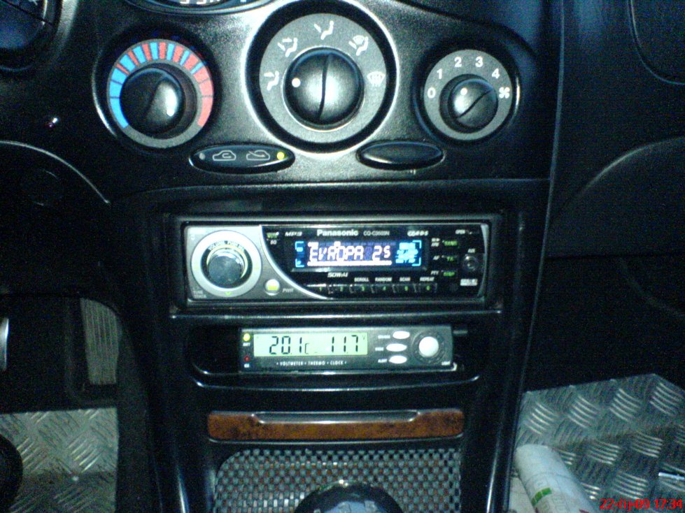

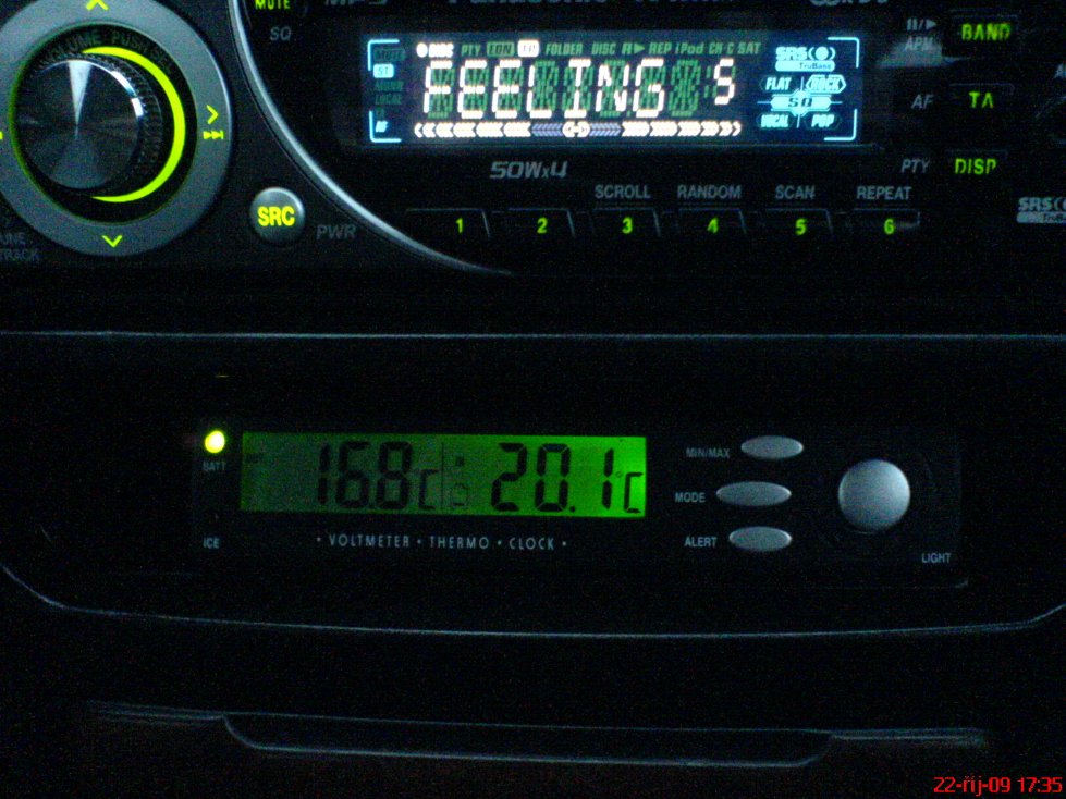

tak mám to takhle
