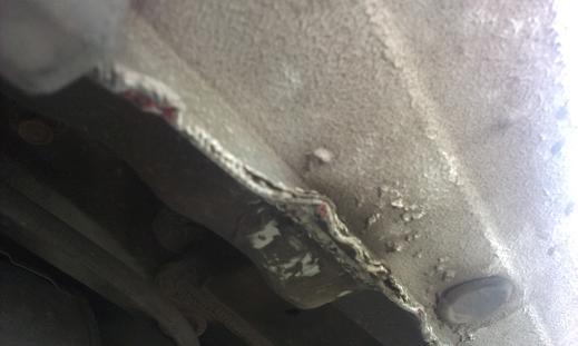

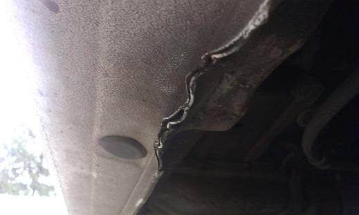

jedna rada pred prezúvaním gúm.
Ak môžete nepoužívajte hydraulický zdvihák na kolieskach. Kým som auto dvíhal na tom, čo je v príslušenstve, bolo to dobré. Akonáhle som začal používať ten kolieskový, vykrivili sa lemy, kde je zdvihák opretý o auto. Ako strojár som podumal, a viem, čím to je. Hydraulický zdvihák má zlú kinematiku pri zdvíhaní= musí sa sám posunúť pod auto na kolieskach (samoregulácia), ale práve táto sila, ktorá núti vozík posúvať sa, pôsobí aj na lem auta a vytláča ho smerom von.

Musím to vyrovnať a ak vôbec, tak ak použijem hydrauliku, už som kúpil puk, ktorý tam vložím.

Ty lemy tedy dostaly co proto . Ať se Ti to podaří srovnat ! Není to způsobeno jednorázově, dříve sis toho nevšiml?
Re: Montážní rady
Nie je to jednorazovka...
Ak si pozrieš, ako je riešený pribalený zdvihák, tak ten má takú širšiu plochu a tá sa má oprieť nie o lem (tam je výrez) ale o výstupok, ktorý je za lemom. Hydraulický zdvihák nemá drážku, do ktorej by zapadol lem, takže sily sa prenášajú nie cez plošku, ale cez lem. A naklápaním vozidla , keď sa zdvihák posúva na kolieskach,sa mení miesto pôsobenia sily a tým dostáva ten lem zabrať.

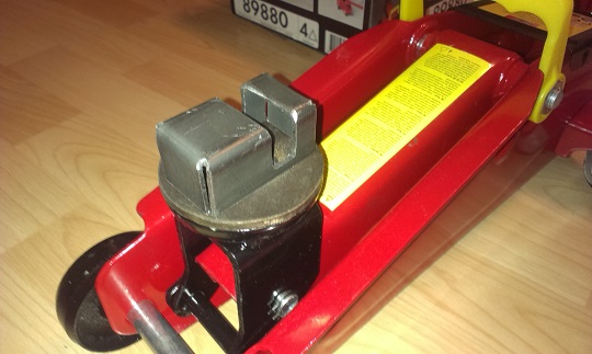

Takto som dvíhal škodovku, mala 28 rokov, ale ja tiež
Minulý rok som prezúval za dažďa vonku... Už nie som ochotný v 53-och rokoch ležať na zemi a pchať pod to zdvihák .

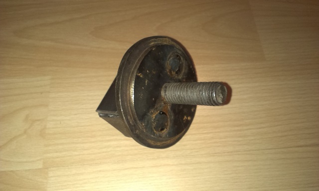

Preto som urobil toto,ešte to treba zvariť v rohoch a o podložku, potom len vyskúšať. Lemy som vrátil naspäť, napatlal gumoasfaltom a vystriekal dutiny, aby to zatieklo.
Dosadací tvar je kópiou dodávaného nožnicového zdviháku.
