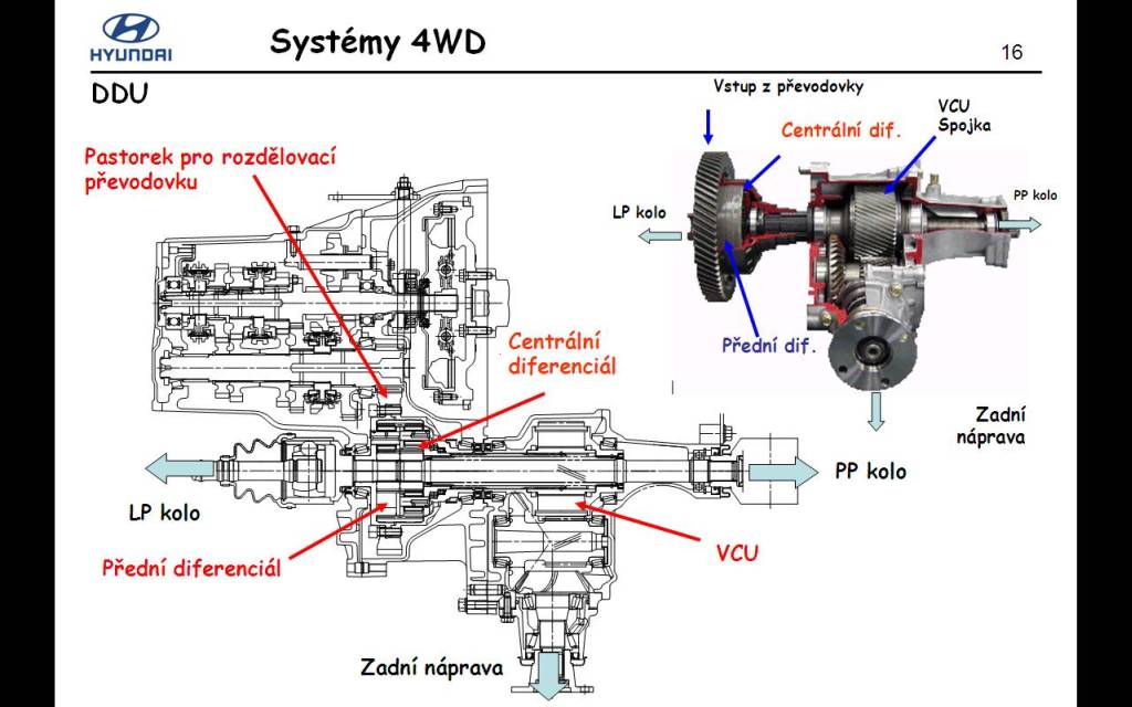

No bavíme se viskozní spojce a ta je v součástí přední rozdělovací převodovky a předního diferáku. Zkusím se dát obrázek jak to vpředu vlastně vypadá v řezu:
VCU = viskozní spojka
- řez přední části pohonu 4WD s VCU
- hyundai 4WD s viskozní spojkou.jpg (78.4 KiB) Zobrazeno 3368 x
