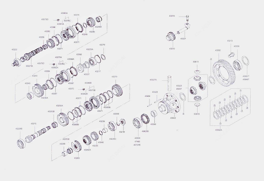

sery
Příspěvky: 46
Registrován: 29 kvě 2008, 13:33
Re: Převodovka řazení
Příspěvek od sery »
Nevíte někdo jaké číslo součástky je synchron ze 3 na 2?
