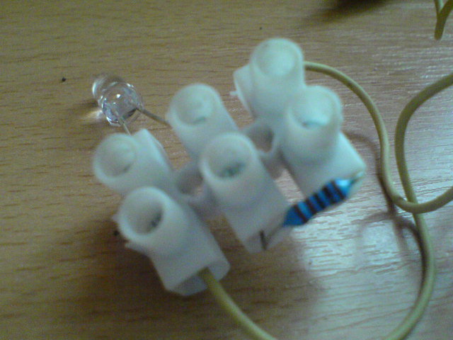

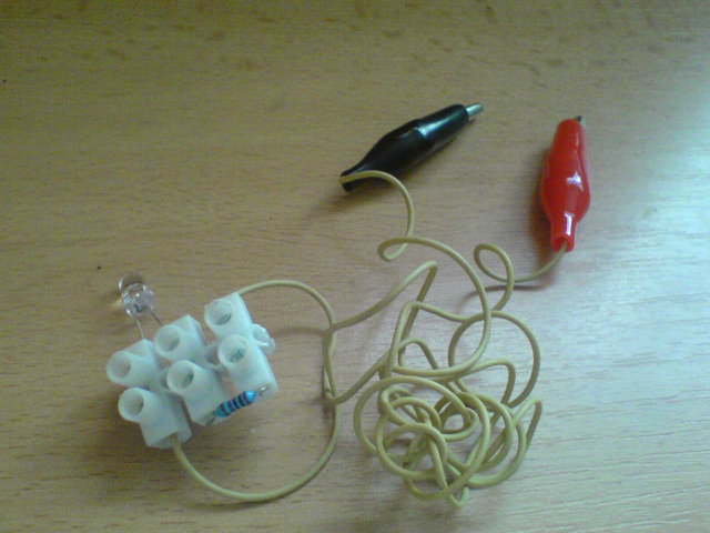

Poznám to, když si vyblikám závadu pomocí diody s odporem. Pokusím se přiložit obrázek mého bazmektu... :-)
čili, domácí diagnostika do padesáti korun a na věky... :-)

To cecílek: To mi musíš trošku slovně přiblížit. Potřebuju vědět na jakém principu váha funguje, jaké informace předává a co řídící jednotka následně udělá. Když váha podává špatné informace tak čím je řídící jednotka kompenzuje, atd. Nejsem automechanik, ale tenhle bazmek mě zrovna zajímá :D Páč na dieselovém Mondeu se po vyčištěné váze nic extra při jízdě neprojevilo. Na Sonátě jsem to ještě nezkoumal. Ten tvůj bazmek má funkci jako zkoušečka (proud prochází / neprochází)? Nebo to umí i něco víc?
