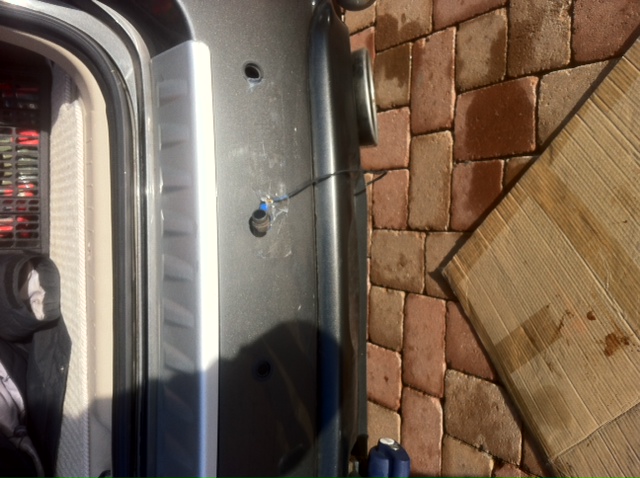

Ahoj, byl by někdo z vás kdo má od výroby instalované parkovací senzory tak moc hodný a napsal by mi míry pro instalaci podle fotky kterou sem přidávám...stačí napsat číslo podle obrázku a k tomu hodnotu. Jsou ty senzory ve vodorovné rovině? A klidně beru míry i podle dodatečně dodaných systémů parkovacích. Ještě jsem taky v inzerátech narazil na instalaci jak je uvedeno na druhé fotce, myslíte, že by to bylo tak lepší?
Díky za jakoukoliv radu, nerad bych to podělal :D

DanielD952 píše:Ahoj, byl by někdo z vás kdo má od výroby instalované parkovací senzory tak moc hodný a napsal by mi míry pro instalaci podle fotky kterou sem přidávám...stačí napsat číslo podle obrázku a k tomu hodnotu. Jsou ty senzory ve vodorovné rovině? A klidně beru míry i podle dodatečně dodaných systémů parkovacích. Ještě jsem taky v inzerátech narazil na instalaci jak je uvedeno na druhé fotce, myslíte, že by to bylo tak lepší?
U každého senzoru je manuál včetně hodnot pro vrtání děr. Záleží na úhlu jaký je schopen senzor pojmout. Osobně bych doporučil ver. obr. č.2.

Ano manuál tam je, ale zakreslený na obrázku auta typu VW Passat a míry uvedeny např. 60 - 80cm atd. To je vše takový hodně zhruba, tak bych se řídil radši originálem. Navíc bych nerad navrtal díru někde v místě kde je traverza...
udělal bych to určitě jako na obrázku 1, já i otec to máme teda taky tak a i na jiných Fáčkách to tak vídávám...

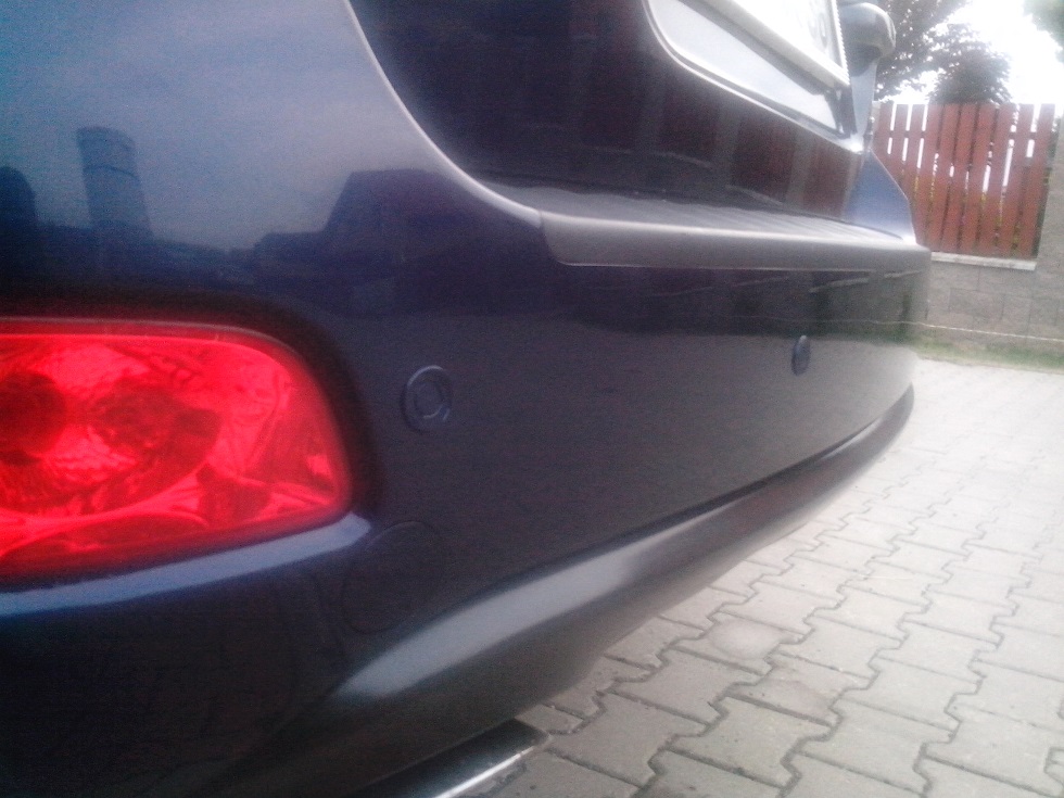

Tak hotovo. Myslím, že na to, že to není originál a nelakovalo se to - takto koupeno, barva sedla, tak výsledek slušný. 100% funkčnost i spokojenost. Parkovací systém 500Kč a montáž 1000Kč - neměl jsem čas se v tom vrtat, tak jsem to dal autoelektrikářovi.

pěkná práce :wink: , nepřemýšlel jsi ještě nad předníma parkovačkama?
