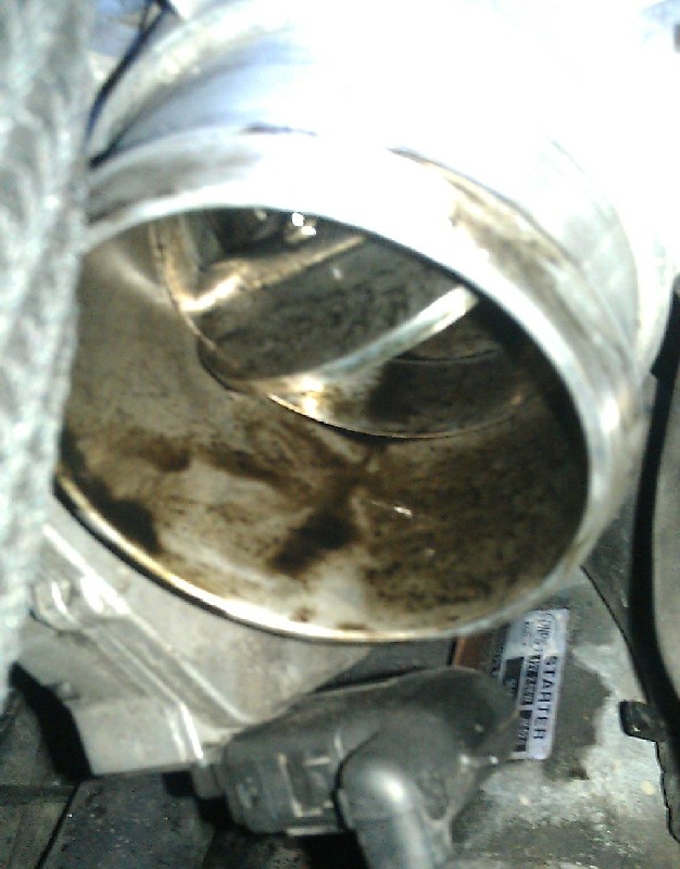

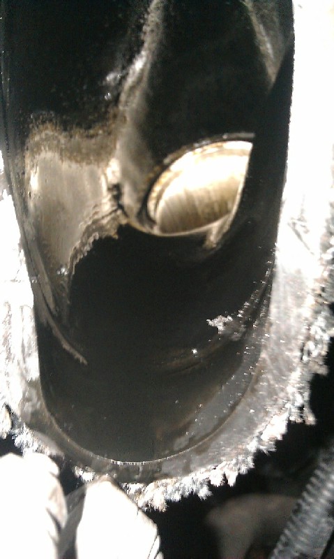

Zdravim, na Santafe svieti kontrolka check ,po asi 10 minutach normalnej jazdy zacne blikat..ide o santu 2006 motor 2,2crdi.motor aj spotreba je uplne vpohode.Ako sa prejavuje na aute regeneracia dpf.na diagnostike pisalo nejaku klapku na sani.viete poradit o co ide .prip.ma niekto takuto skusenost.

No asi by som v prvom rade zašiel do servisu na diagnostiku, kludne to môže byť aj ten EGR ventil pred saním...
No a v druhom rade, máš model 2006, tam DPF filter nieje, "iba" EGR ventil...
Prečítaj si niečo o EGR ventile v téme : https://www.hyundaiclub.net/viewtopic.php?f=48&t=26162

tak diadnostika pise..P2015-variabilni indukcny rozdelovac a P1405-odvod snimace teploty palivovych vyparu systemu EVAP-problem vykonu,no problem vo vykone sa nezda .tu prvu poruchu pise.trvale a druhu prerusovane.pri prvej poruche ide zevraj o klapky v sani motora a druha asi nieco pri snimani dpf.

ta kontrolka po nastartovani ti musi zhasnut to je ok,umna tiez zhasne ale po par sekundach sa rozsvieti a to je zle.diagnostiku my robil raz kamos a druhykrat jedna firma co sa zaobera upravou riadiacej jednotky.U nich sa asi bude robit odstranenie dpf..ktore nechcem v aute prip skusim zystit ako je to s egr-ventilom.
