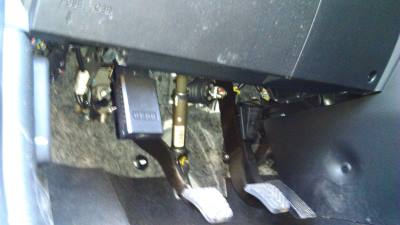

Ahoj prosím vás napište mi kde a jaký konektor má IX20 style na auto diagnostiku.

Děkuji je tam ale bohužel nevím jaký typ konektoru to je a hlavně potřebuji na jakým kodu ten konektor
komunikuje.

Konektor ELM 327. Mám tento super mini.
ix20 1,6 LPG a i30 1,6 LPG

Nemusíte otvírat žádnou schránku s pojistkami,konektor OBD II je volně přístupný a když půjdete na garančku, tak to zařízení prostě odpojíte.nemá to vliv na žádnou záruku, to by jste nemohl používat ani žádnou zásuvku.

konektor je na levé straně,pod pojistkovou skříní.na krytu je označení

ten konektor je u leveho kolena ridice, viz obrazek.
Jinak mi funguje zobrazovani na mobilu snad uplne vsechno co jde..
Takze hracka za par stovek funguje!
