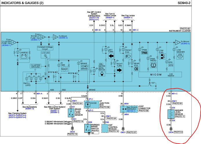

Pro zapojení čidla je potřeba natáhnout kabeláž od konektoru EM11, který je umístěný u nohou spolujezdce, umístit čidlo do nádržky a vymyslet si jak ho napojit,buď napevno nebo vyrobit konektor jako já.

5.zapojení do konektoru EM11
-po zapojení čidla a propojení na kabeláž jsem musel vyrobit chybějící PIN v konektoru (použil jsem drát z CO2-je tvrdej)
-je to PIN 20

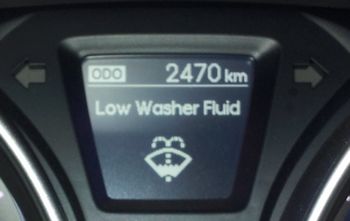

Na 1,6i trikolor toto čidlo je. Svieti velká ikonka tam kde je spotreba, dojazd a ostatné veci. Nie je tam kontrolka ako na starej i30. :wink:

co myslis tim zpusobem pripojeni? Pokud jak pripojit konektor ke kabelazi co jsem si natahnul tak je to na tobe. Ja pouzil napriklad konektory z pc zdroje a z nich vyndal ty kabliky se zakoncenim (kovova trubicka) protoze akorat pasujou na konektor od cidla.vyrobil jsem si splastu zaslepku a provrtal dve dirky na kabliky,pak jsem to prilepil a silikonem utesnil aby tam nesla voda.Kdybych nekdy potreboval cidlo vyndat tak jsem si udelal jeste rozpojovaci konektor na ceste kabelaze,ale premyslim ze ho zrusim a napajim napevno. Tohle je na kazdym jak si to udela a co pouzije. Jinak cidlo ma dva vyvody + a -. + jde do konektoru EM11 a - kamkoliv na uzemneni v motorovym prostoru.

Tak nevím, kde se stala chyba, mám taky 1,6i trikolor, dnes mi došla kapalina a nic, žádná ikona se mi neukázala... :-(
edit: Tak až to bylo úplně prázdné, tak to vyběhlo. ;-)
