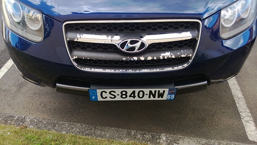

Tak jsem včera privezl hezkou ojetinku santa fe z roku 2006 za dobrou cenu, dobře udržovanou s dolozenyma fakturama tak by me v nemelo nic zlého potkat. jak uz to ale u ojetin je tak se vždycky něco najde. mam na aute celkem 3 věci co me nejdou pod nos. tak ta první je ze masku chladice mam napul chrom a napul cernou. myslel jsem si ze se loupe chrom ale ona se loupe ta cerna barva. co s tim. jde ta barva nejak sundat nebo se mam na to vyprdnout a koupit masku novou. prece jen stoji 1680kc a ja ji mam hodne sloupanou. nejde nevidet :( Druha věc je tempomat. jednou jde a jednou nejde. bude to asi v kontaktech. zjistil jsem ze když nejde tak staci když zatroubim a on se chytne. nekdy musim zatroubit několikrát aby pak fungoval. no pripadam si jak blazen :) a poslední a treti věc je pocitac. tak to je snad největší zahada. bral jsem plnou nadrz, vyresetoval pocitadlo a ukazuje mi to třeba ze mam spotřebu kolem 7 litru ale na skoro plnou nadrz ještě ujedu kolem 700 km. tak to mi hlava nebere. takze brzo pojedu znovu dotankovat do plna abych zjistil ceho se mam drzet, jestli kombinovane spotreby, nebo dojezdu a nebo vlastního rozumu.

Tak s tempomatem neporadím-nemám. Masku jsem řešil. Tu černou barvu jsem loupal, až na nějakou vadu ....ale poté jsem konstatoval, že chromová není hezká, tak jsem nechal chrom rámeček a ty žebra polepil karbonovou fólií-každému se to líbí. No a dojezd...masakr, také jsem z toho byl hotovej a nechápu jak to funguje... Nedávno jsem byl v Chorvatsku, dle počítače jsem jel za 6,6l a pořád čuměl na dojezd, kterému jsem nerozuměl a podle něj neměl šanci na tolik km... ale na plnou nádrž jsem ujel cca 1000km.

Chrom masku jsem nechaval strikat opet do cerna, je to standardni vyrobni vada, kdy se jim ta cerna odlupuje #-o Jestli ti auto nereaguje na cudliky tempomatu, tak by chyba mohla byt treba ve vlnovci (pokrouceny vodice do spiraly), ktery je ve volantu a prenasi signal od cudliku ... jeho vymena je draha sranda (zde je jeho obrazek https://www.hyundaiclub.net/viewtopic.p ... 0&p=394457 ) :roll: No a spotreba, kdyz ji resetujes kazdou chvili tak ukazuje kolem 7l, kdyz ji nebudes vubec resetovat tak pravdepodobne bude vyse asi tak 7,4l no a pricti si k tomu tak 0,4~0,5l a mas realnou spotrebu. Dojezd na plnou mam pres 900km, ale to az na konci, kdyz je skoro prazdna nadrz, protoze presne po natankovani je ta hodnota nizsi a jizdou se sama koriguje (navysuje).

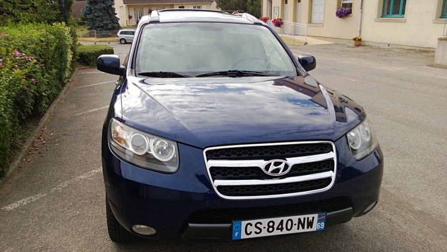

tak tu škaredou masku jsem dnes vyresil. od kamaráda jsem dostal nejake svinstvo co smrdelo jak ředidlo a cernou barvu jsem dokonale sundal. byla to poradna makacka místo vedle mista asi na 3 hodiny ale usetreno asi 1700kc za novou a vypada to hezky. neposkrabane a leskne se to jak psi koule. :) první jsem to delal hadříkem namocenym v tom svinstvu ale protože me po case bolely ruce tak jsem si vzal na pomoc obyčejnou drevenou varecku s ostrou hranou a tim jsem tu cernou barvu stahoval dolu. takze moje rada je namocit hadr, tim hadříkem trit kousek mista asi minutku a pak hranou ploche drevene varecky skrabat dolu.

mohl bych tě poprosit o fotku té masky po nejlépe na autě ?

Před [-X a po praci :D/

tak to vypadá dost dobře =D> !

jj. dekuju. =D> jak uz jsem psal je to trosku makacka ale da se to zmaknout. ještě bych upozornil na jednu věc. bacha nato at si někdo nesunda i tu cernou barvu z te mrizky za tim chromem a nebo nedej boze při stirani hadrou třeba z narazniku. [-X ja vim někdo rekne nejsem prece blbec, ale to je hned. :-k Delal jsem to primo na aute. Masku jsem nesundaval. Nebyl důvod.

MOC PĚKNY :-k

no prece aceton
