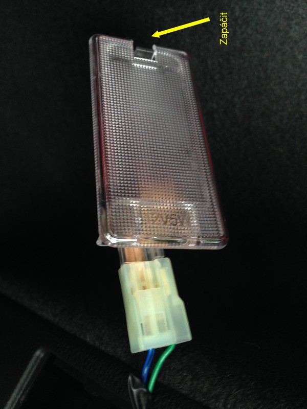

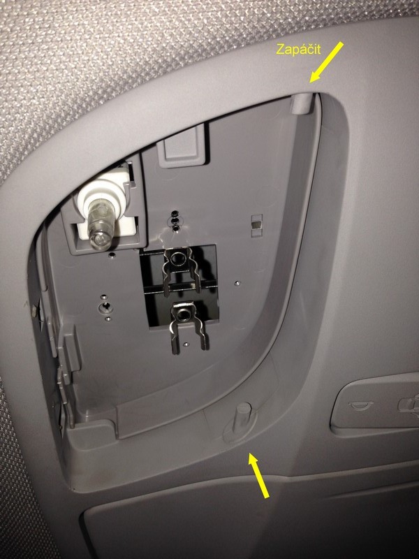

Jako pracovní nastroj postačí plochý šroubovák s co nejužší hranou a obyčejný jídelní nůž, ovšem také s co nejužší hranou. Pozor při výměně jsou žárovky dosti horké, je dobré si světlo vypnout, možná i vytáhnout 10A pojistku, 2x mi praskla...
Zapáčit šroubovákem v místech viz. obrázek
predni interier.jpg (111.54 KiB) Zobrazeno 12796 x

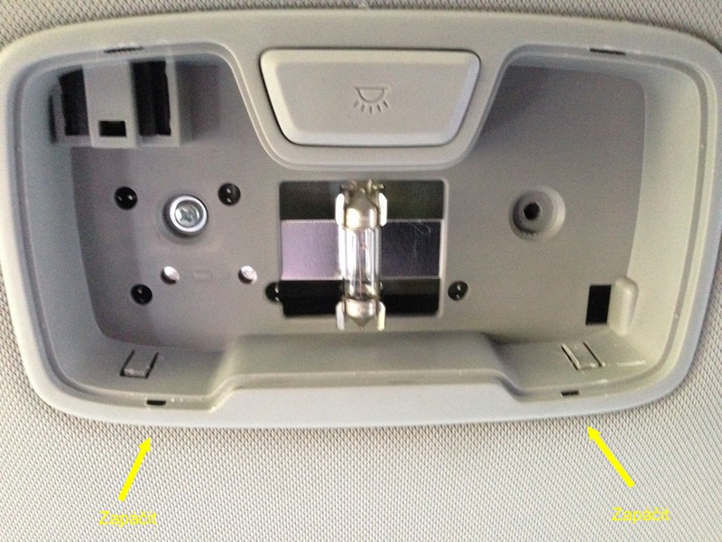

Musí se vyndat celé světlo, zleva je plíšek, který je třeba odchlípnout směrem doprava a světlo stáhnout dolu, dobré použít nůž. Lze jen vyndat plastovou krytku, ale garantuju vám, že SMD LED tam nenarvete, pokud nemáte dětskou ručičku:)

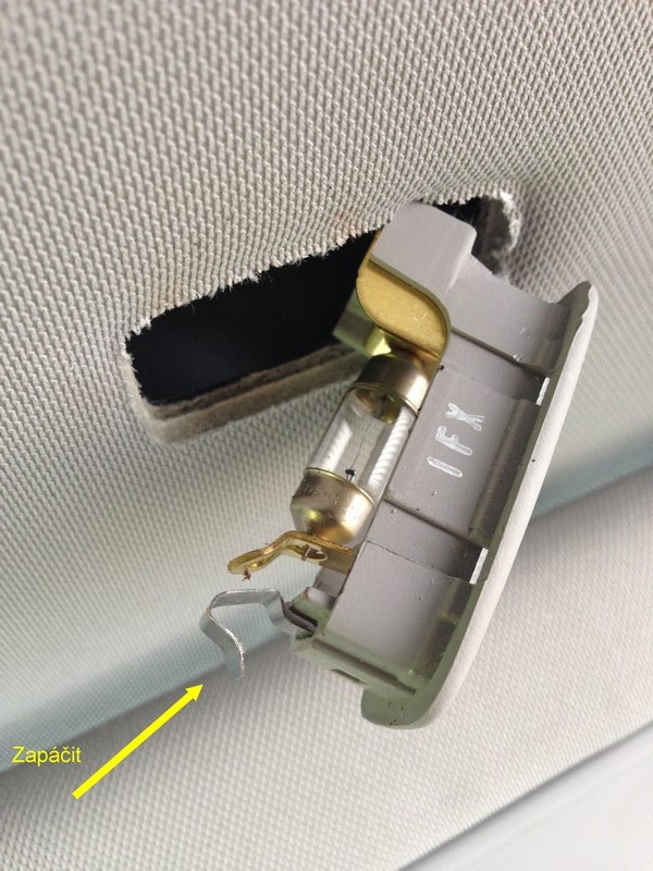

Zapáčit šroubovákem, zleva, kde je pacička...je dobře použít nůž kvůli větší ploše

Další foto
Slabým nožem nebo šroubovákem na dvou místech viz obrázek zapáčit a vydloubnout plastovou krytku
zadni interier.jpg (138.82 KiB) Zobrazeno 12795 x
Zprava šroubovákemvydloubnout světlo, poté sundat černou plastovou krytku, jsou tam dva jazýčky na kterých drží.

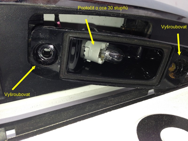

Nejprve vyšroubovat šrouby, poté pootočit paticí o 30 stupňů a vytáhnout ji, pak lze vytáhnout žárovku T10

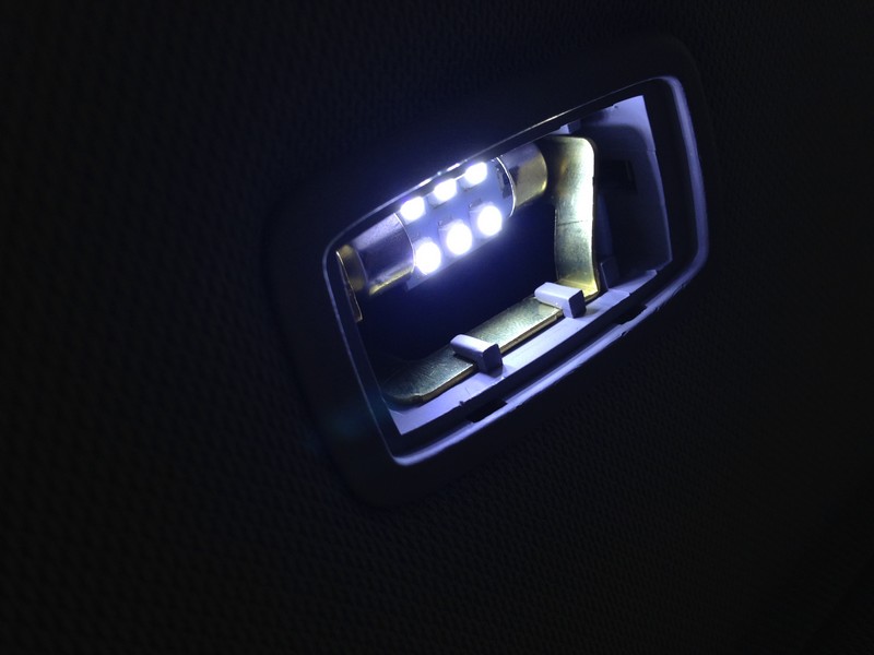

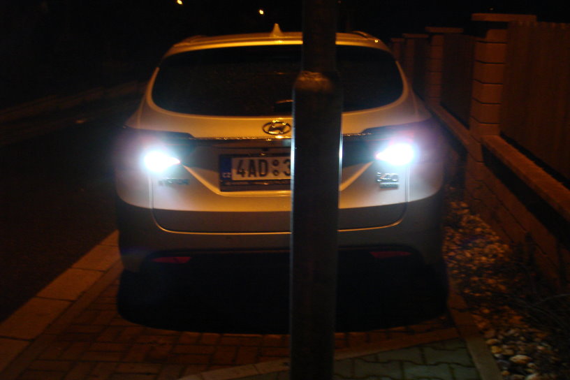

Hotová práce, omlouvám se za kvalitu

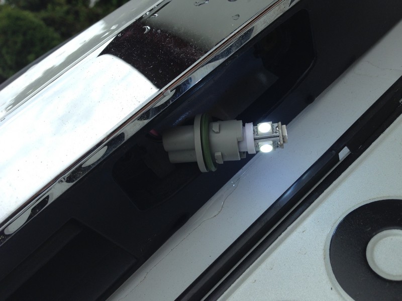

Příspěvek od xpawlas »

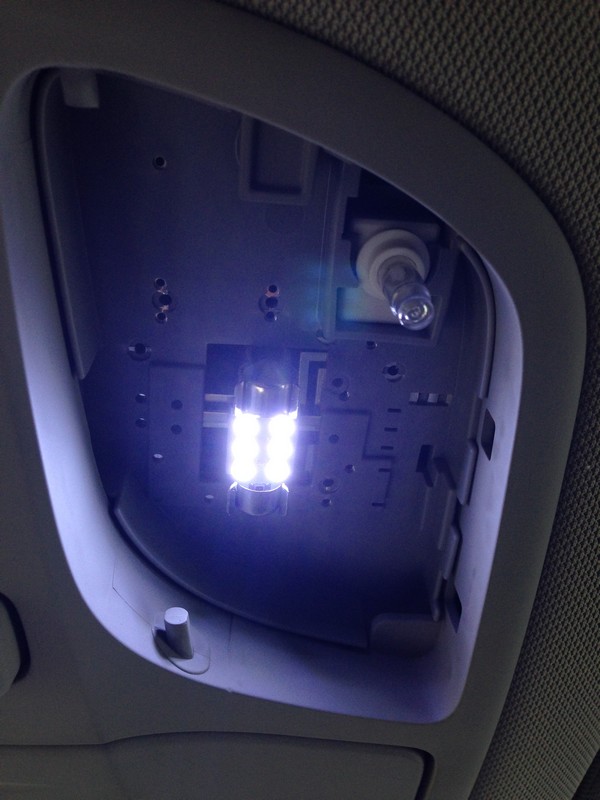

Hotová práce2, omlouvám se za kvalitu

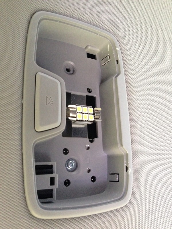

Hotová práce3, omlouvám se za kvalitu
Ještě posílám rozdíl...jinak určitě chladnější světlo. Když se podívám přímo do světla, je to dost ostré ale celkově to působí příjemně. Mě se to bílé světlo líbí, jestli je to celkově intenzivnější to nevím, třeba v kufru to působí chladně a možná tam je víc stínu jak je to světlo do bíla, ale dal sem tam 4 LED tak možná bych tam mohl dát silnější. Značka je vypadá dobře. Jak říkám, každej si k tomu musí najít cestu. Je to určitě rozdíl...působí to řekl bych luxusněj.

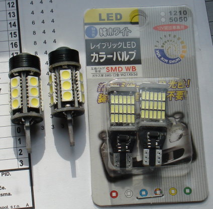

Za 11 euro dostanete 10 ks plošných panelů LED, které se hodí do všech interiérových světel http://www.ebay.de/itm/201106406221?ssP ... 1439.l2649 , samozřejmě je to z Hong Kongu, takže doprava zdarma, jen se musí 4 týdny čekat, ale to se snad dá přežít. Nejsou u toho jen adaptéry na suffit, ale všechny možné
