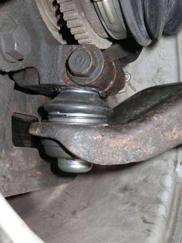

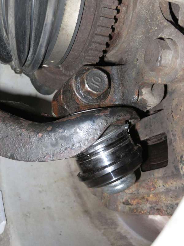

Na Santiku sa nam pomaly ale isto odporuca cap riadenia na jednej strane a problem je v tom ze na slovensku neviem zohnat nahradny diel na moj model Santika. Santik je totizto dovezeny z francuzska a zjavne tam asi sudruhovia mali ine komponenty ako u nas.
Na prilozenom foto je na lavej strane moja suciastka a na pravej suciastka aka je oficialne dovazana na slovensku cez importera ako nahradny diel. Ako vidite je tam diametralny rozdiel.
Nejaky tip, kde by som mohol zohnat nahradu za tu moju pre lavu aj pravu stranu napravy?

připadá mi, že to co jsi sem dal na fotce, není "tyč řízení" ale kulový kloub na spodním rameni, tam je důležité, aby průměr toho kloubu a osa kloubu byla na stejné pozici, tvar se může vyvíjet s dobou a protože se dnes vše zjednodušuje a zlevňuje, zjednodušuje a zlevňuje se i dodávané příslušenství, akorát to běžný zákazník moc nepozná, protože pro něj se vše zdražuje :-(

Richard555 píše:připadá mi, že to co jsi sem dal na fotce, není "tyč řízení" ale kulový kloub na spodním rameni, tam je důležité, aby průměr toho kloubu a osa kloubu byla na stejné pozici, tvar se může vyvíjet s dobou a protože se dnes vše zjednodušuje a zlevňuje, zjednodušuje a zlevňuje se i dodávané příslušenství, akorát to běžný zákazník moc nepozná, protože pro něj se vše zdražuje :-(
Aha mas pravdu, je to cap riadenia ](*,)
Kazdopadne skusali v servise namontovat ten co oficialne dodava importer a nepasovalo to...

www.autodielyds.sk Je tam kontakt na nich. Posli im poziadavku a hlavne VIN kod + aj tuto fotku mozes a do 2 dni mas čap doma ...

posielali to dokonca priamo importerovi a ten im povedal ze sa tieto santafe montovali s tymito dielami vo francuzsku a na slovensko sa taky diel neda doviest.
ten diel napravo ked sa namontuje ma 0.5mm volu takze sa neda pouzit. a bolo to objednane podla VIN cisla.
