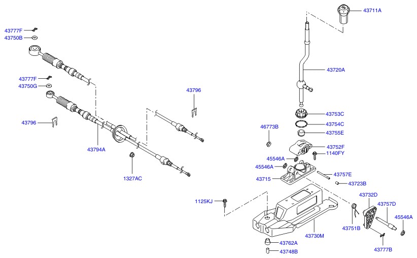

no lanka tam opravdu nejsou, je to drat, protoze ten musi pusobit jak v tahu tak v tlaku. Ja ten dilentblok ted opravoval, paka litala doprediu a dozadu a ten silentblok byl urvany v jednom miste a mel vuli. Bohuzel se mi nepodarilo jej nikde najit na netu, tak jsem to slepil chemoprenem a do tech otvoru jsem nastrcil poradny kus gumy a take zalepil. ted se salterpaka teemer ani nehne. Kdybys vedel kde to koupit budu rad. jde o silentblok typu 1-2 3-4 takze dopredu dozadu, ne ten doboku.

Mike.M: Mám obavu že se dají koupit jen celé komplet táhla. Jen silentbloky nevím

Zvlastni je ze to jde z toho profilu vybrat a taka obyc gumicka s zeleznym valeckem uvnitr pro cep tahla. Ale pro me nebude problem vzit trosku gumy a vymodelovat vystrihnout aby tam dobre vlezla. Ono ja na tom nemel ani tu pojistrnou sponku, tak se mohlo stat ze mi to mohlo vypadnout, jeste ze u toho se ta pojistka davala zhora a ne zboku jako je to druhe tahlo
