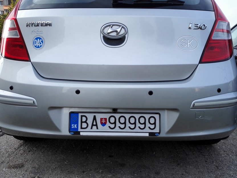

- všade na stránkach som našiel kameru do osvetlenia špz takú zacvakávaciu po bokoch, môj model auta má krytky osvetlenia ŠPZ na šróbiky viď. foto. To tam bude pasovať ?
osvetlenie špz i30cw r.2010.jpg (71.56 KiB) Zobrazeno 4025 x

tohle snad ani neni kufr i30 :-D SPZ mame na narazniku a tam zacvakavaci svetla jsou

Na Aliexpressu je hodně variant kamer. Myslím si, že jsem tam viděl i tu na šroubky. Ta zacvakávací ti tam pasovat nebude. Jsou tam samostatný, bez osvětlení SPZ,kterou na osvětlení přilepíš nebo je na rámečku podložky pod SPZ nebo se zavrtává jako park. senzory nebo jen s úchytem a můžeš ji přimontovat kam je libo. Opravdu je tam toho moc, stačí pohledat tu nejvhodnější a nemusí to být určeno pouze pro :hyu: .
