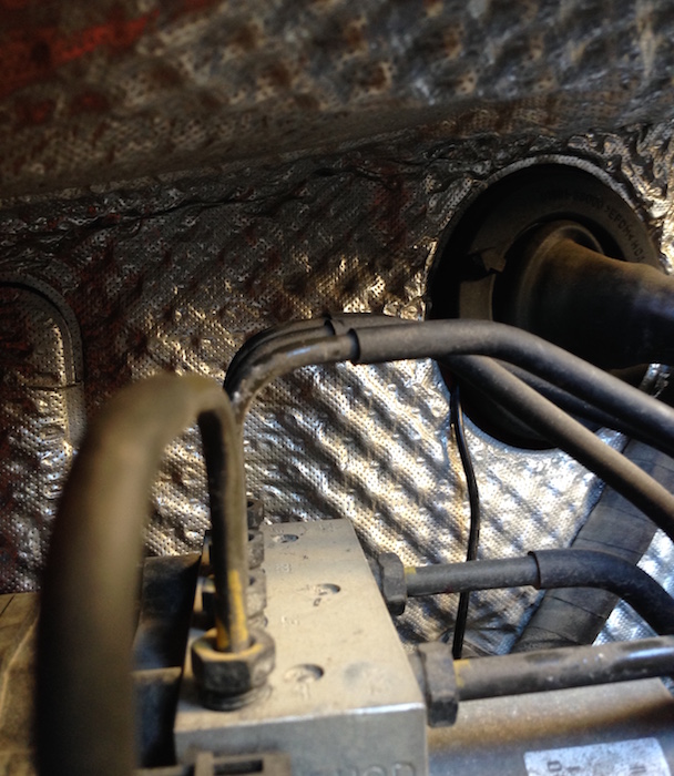

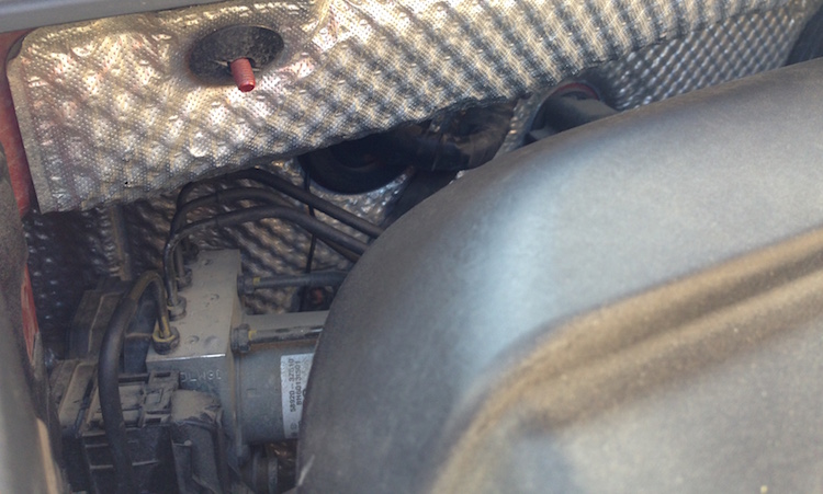

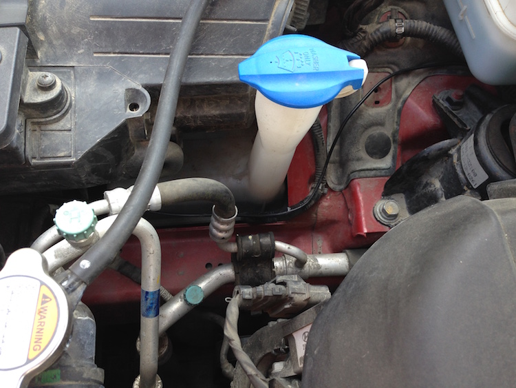

Tak ako som sľúbil, keďže som sa posunul kúsok ďalej v zapojení prednej kamery a hlavne iným smerom ako som pôvodne plánoval, založil som nové vlákno. Určite už niektorí dlhšie tušíte, čo som zamýšľal úpravou slnečnej clony. Nič viac a nič menej ako, že som sa rozhodol použiť zrkadlo slnečnej clony na umiestnenie monitora prednej kamery. Modul ALT. 5, ktorý mal pôvodne slúžiť na prepojenie kamery s displejom NAVI, som okresal len na funkciu ON/OFF. Ešte potrebujem pripraviť zrkadlo tak, aby fungovalo ako zrkadlo a zároveň aj ako monitor, keď bude treba. Pridávam zopár fotiek.
