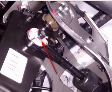

mas na mysli volu podla sipky na obrazku?
inak jazdil som teraz na 'novej' Rapidke, co bol teda dost lowcost auto, a taketo chovanie spojky som si nevsimol. a to je firemak s vyse 98000km a nikto ho moc asi nesetril.
