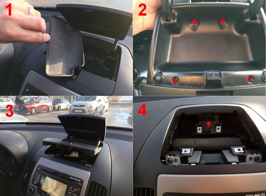

1. V priečinku na prístrojovej doske vyberte gumovú podložku
2.V priečinku sú 4 skrutky, ktoré uvoľníte krížovým skrutkovačom
3. Ťahom hore a k sebe uvoľníte priečinok, jednoducho len rukou. Sám povyskočí O:)
4. Pod priečinkom je ešte jedna skrutka ktorú treba uvoľniť a to je posledná kovová prekážka k uvoľneniu celého čelného panelu

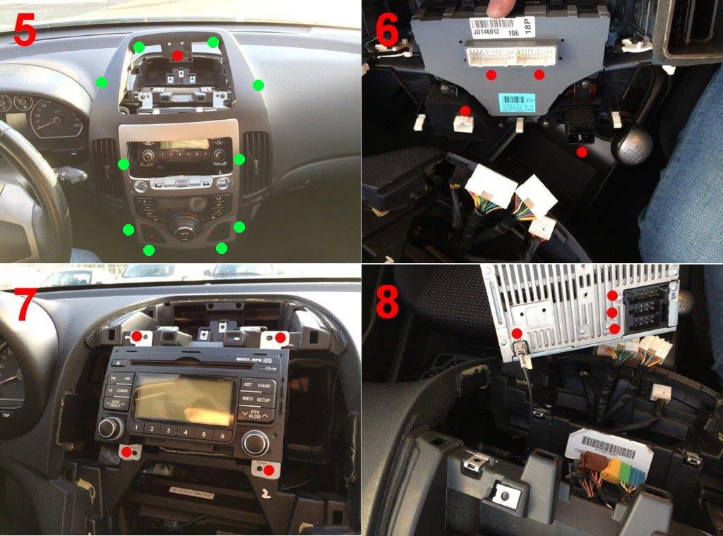

5. Čelný panel musíte uvoľniť jemným, ale že naozaj jemným vypáčením a žiadne skrutkovače. poškodíte plasty!!! [-X
6. Pozor [-X [-X [-X k panelu sú ešte pripojené konektory na ovládanie klimatizácie, výstražné blikanie a kontrolka airbagov. Tie treba odpojiť, kabeláž je síce pevná, ale netreba riskovať jej pretrhnutie.
7. Uvoľníte 4 skrutky a rádio je uvoľnené. Potiahnutím k sebe ho vyberiete
8. Odpojíme konektory rádia a hlavne nezabudnúť na konektor antény

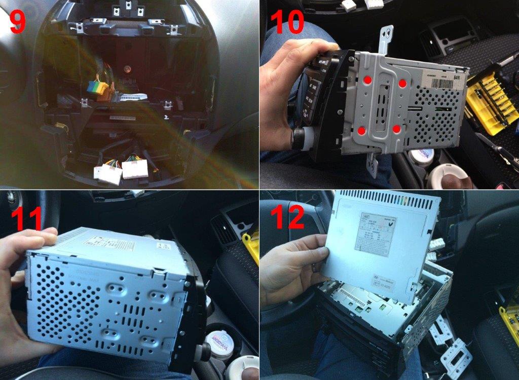

9. Takto by to malo vyzerať bez rádia a čelného panelu
10. Z rádia treba odpojiť držiaky na prístrojovú dosku, 4 skrutky
11. Už v ruke držíte samotné rádio
12. Demontovať horný kryt rádia a ste v samom jadre môjho problému :D/

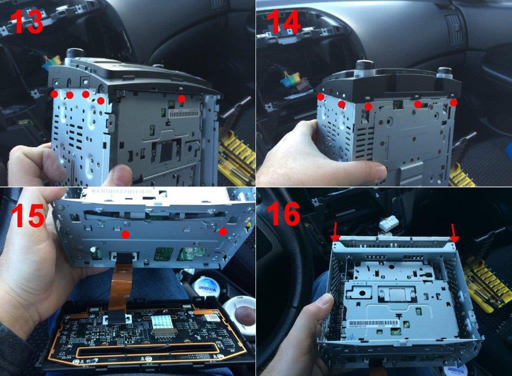

13. a 14. Čelný plastový panel je prichytený 4 malými skrutkami a 8 plastovými západkami, ktoré sú extrémne náchylné k ulomeniu. Skrutky dáte dole aj sami ale tie plastové potvory nie. Potrebujete ešte jeden pár rúk aby ste ich vedeli postupne uvoľňovať a demontovať čelný panel
15. Po uvoľnení panelu musíte dávať pozor na pásik vodičov, pozor na pretrhnutie inak mate rádio už len na parádu :shock: Prečo musíte dať dole čelný panel? Pod panelom je dvojica skrutiek ktoré držia CD mechaniku, ktorú musím vymeniť za novú
16. Ešte uvoľniť zadné dve skrutky a CD mechanika je voľná

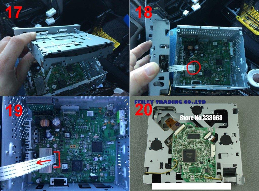

17. CD mechanika je voľná, ale ešte ju treba odpojiť od dosky v autorádiu
18. 19. Tento konektor treba uvoľniť
20. Ak by nieto chcel tak ako ja kúpiť novú mechaniku tak je to Matsushita single CD mechanism
