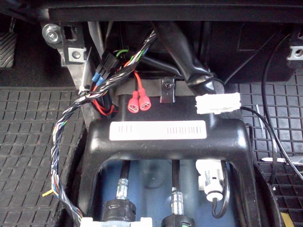

Jak píšou kolegové výše, elegantně a skrytě se lze napojit od 12V zásuvky, navíc bez trvalého zásahu do elektroinstalace.
Do konektoru 12V zásuvky (černý vlevo nahoře) perfektně pasuje faston 6.3 mm, stačí vyrobit propojku 2x faston samec-samice s odbočkou pro zrdoj kamerky (na fotce bílý váleček vpravo dole vedle táhel řazení).
Středovou konzolu možná ani není nutné sundávat, stačí vycvaknou kryt kolem řadicí páky - hmátnout prsty pod koženku za ŘP a silněji zatáhnout nahoru.
- Vyfocená je první verze, následně byla přidána 1.5 A pojistka před zdroj 5V.
