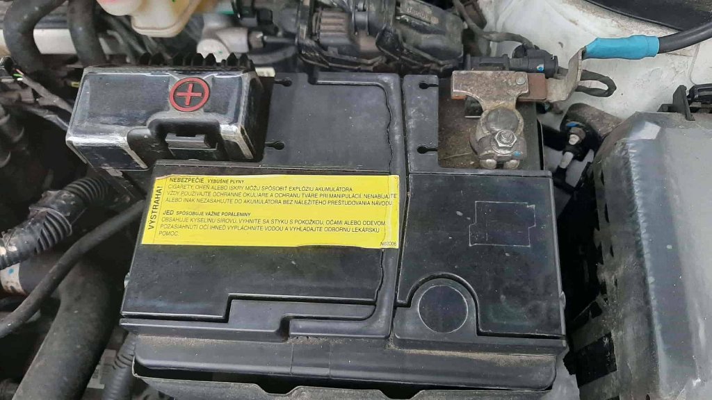

Problém je ten, že ako prvý vyhľadávač autobatérie som použil ten na Autokelly a tam mi to nebolo celkom jasné, pretože tam pre moju motorizáciu ponúkajú batérie so štartovacím prúdom od 420A do 540A. Odfotil som moju batériu, aby ste videli, že na nej nie je nič uvedené
Zbehol som si Exide konfigurátor - ako ďaľšiu batérie zvažujem kúpiť túto:
Exide Premium 12V 53Ah 540A EA530
Ďakujem Miroslav 62 za tvoju foto. Zbehol som si Exide konfigurátor - ako ďaľšiu batérie zvažujem kúpiť túto:

Dle obrázku mate asi stejnou baterii jako mam ja. Plus take na leve strane. Jakou tam mate ted? Jakou konkretni nahradnu zvolit za originál se stejnym polovanim?
