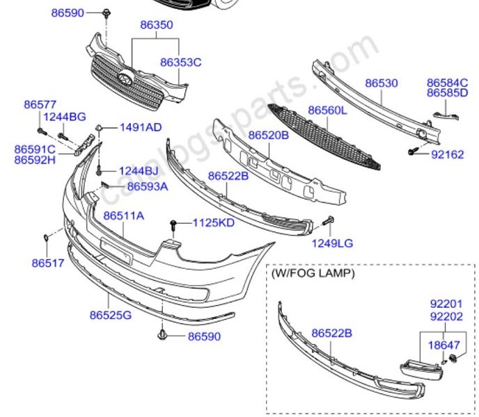

Dobrý den pánové, prosím o radu, jde sundat samostatně přední maska chladiče, nebo se musí sundat celý přední nárazník i s maskou. Na masce je shora sedm křížových vrutů a dva nějaké šroubky na klíč myslím 10mm. Potřebuji odkrýt prostor, jak je klakson, mám tam vedené káblíky k dennímu svícení, které odešlo a chtěl bych tam protáhnout nové. To staré jsem instaloval před lety, kdy jsem se ještě mohl ohnout , nebo vlézt pod předek auta. Bohužel, to už je minulost.

mozno pomoze, mozno nie
- maska.JPG (71.51 KiB) Zobrazeno 2497 x

Dobrý den, moc děkuji za obrázek, určitě mi to pomohlo. Vypadá to, že maska chladiče drží jen na těch vrchních šroubech, zkusím to vyšroubovat a uvidím. Ještě jednou díky.

Dobrý den, tak jsem se radoval předčasně. Po vyšroubování všech šroubků shora, maska drží ještě na spodním spojleru , z boku to vypadá jako násuvné drážky ,je tam nějaká plechová pojistka, zkrátka musí se to sundat celé. Pokud má někdo nějaký fígl, jak na to, prosím napište. Díky, Matýsek.

mám stejný problém.. nemáte někdo nějaký tip jak to demontovat? Ani po odstranění všech šroubů nejde maska dolů, jako by byla provařena k nárazníku, přitom je to demontovatelne jako náhradní díl.

Stejný problém jako já, nakonec jsem to vzdal. Trochu jsem to vyhnul, abych tam vsunul káblíky denního svícení. Zřejmě se to bude muset odšroubovat celé a potom to venku oddělit, ale nevím to. Je tam umístěn i klakson, který jsem chtěl vyměnit, bohužel mi nové leží v šuplíku. Stále čekám, že se tu najde někdo ochotný poradit, bohužel těch malých "žihadel" ubývá a rádci také, škoda. Matýsek.

Už jsem teď někomu odpovídal do SZ, nemyslím si že to půjde sundat bez sundání celého nárazníku..
krom toho že je maska přišroubovaná shora, je sešroubovaná i k nárazníku. Cca 8 až 10 (nevím přesně) nepamatuji se, šroubků, které jsou skrz packy chycené do lemu na nárazníku.. A nemyslím si, že je dostatek místa mezi chladičem a maskou abyste tam operovali se šroubovákem...

A teď jak koukám na to schéma nahoře, tak nárazník je označen číslem 86511A a přímo jak jde od tohoto čísla ta čára dolů, ukazuje to přímo na ten lem ve kterém jsou ty šroubky
