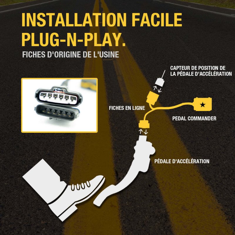

Druhou možností pro ty, co chtějí investovat více peněz a nebojí se experimentovat, je dokoupit z aftermatketu něco jako "pedal commander", nechat si ho v servisu namontovat mezi plynový pedál a motor a pak si tam nastavit jinou pružnost motoru při rozjíždění apod.

- Pedal_commander_for_i20_PB (2009-13) -4.jpg (97.79 KiB) Zobrazeno 896 x
