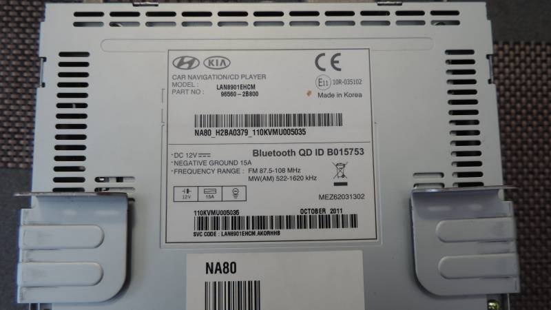

Chtěl jsem se zeptat,zda by mi někdo nepomohl a nebo alespoň trochu neporadil s aktualizací map origo rádia s navigací.Koupil jsem si Santa Fe (CM) a mám v něm rádio LAN 8901EHCM(viz.foto) a mám tam hodně starý mapy.Rád bych je jakýmkoliv způsobem zktualizoval.Nevíte někdo,zda je to vůbec možné a případně jak.Zjistil jsem,že by rádio mělo mít operační systém Windows CE a je vyrobeno firmou LG.Jsem názoru že pokud má tento op.systém,tak by v podstatě mělo být možné se k tomuto systému připoji přes PC.

Ještě pro upřesnění OEM označení rádia je:96560-2B800.Viz.foto příloha

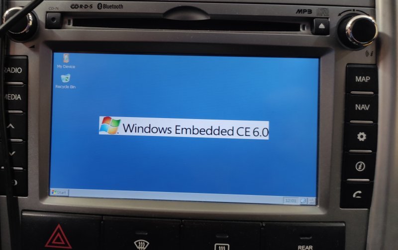

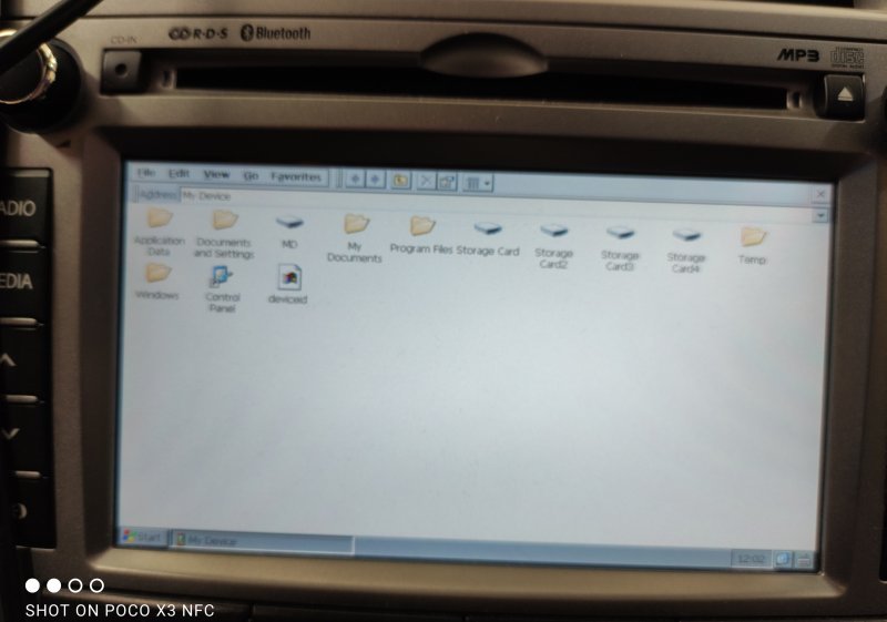

V pohodě,nic se neděje.Tak jsem asi na to přišel.Ty jsi mě trochu nakopnul a já jsem zjistil,že je ke vstupu do win ce potřeba USB klíč.Světe div se,ale na ruským netu jsem ten klíč sehnal a do rádia jsem se dostal.Teď ještě zjistit kam novou navigaci nahrát,aby se spustila místo té původní.

No tak aspoň něco. Pokud si tenkrát pamatuju, byla do mobilních Windowsů navigace co ji namluvil Pavel Liška určitě pobaví
Jinak omrkni internet. Zajímavý bylo , že místo původní navigace se dala dát jakákoli, akorát se musela nakopírovat do adresáře v zařízení kde byla původní navigace a .exe soubor kterým se navigace spouštěla přejmenovat tak jako byl ten původní .exe soubor . Ale je to bez záruky
Příklad: v adresáři navigace je nějaká navigace od co se spouští třeba hyundai.exe - Vezmeš tedy navigaci např. IGO tu nakopíruješ do adresáře navigace (z kterého jsi odstranil tu původní navigaci ) najdeš soubor igo.exe a přejmenuješ ho na hyundai.exe - Mělo by to fungovat jako ta původní ale vše si raději zazálohuj kdyby to takhle nešlo abys to mohl vrátit

Perfektní,jak budu mít čas,tak najdu kde je spouštěcí soubor pro tu původní navigaci a zkusím ot po zálohování smazat a nahrát tam IGO.Co jsem se dočetl na Ruským netu,tak je to asi na Storage Card4.Ale bude to muset chvilku vydržet,protože mi přestala fungovat dálka a vůbec nevím proč.Tak to má přednost.
