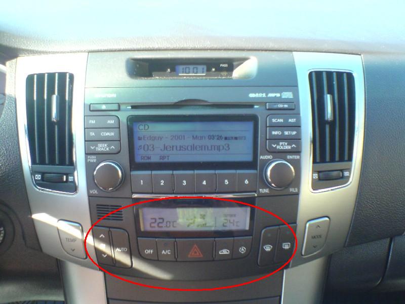

Po delší době zkoumání si nevím rady s následujícím problémem a vzhledem k tomu že jdu za 3.týdny na první garančku, tak nevím zda-li to mám řešit či nikoliv, ale nezdá se mi to úplně normální a ještě před pár týdny to nedělalo. Jde o to že se mi po nastartování auta samo rozhodí nastavení ventilátorů a směr proudění vzduchu o proti předchozí jízdě. Automatickou klimatizaci nepoužívám. Většinou jezdím s nastavením proudění vzduchu do obličeje na stupeň 3 až 4, (viz.foto) sem tam zapnu ofuk čelního skla pokud je potřeba. Nic víc nepoužívám. Pokud je vedro, pak zapnu A/C. Takže v podstatě klasickej manuál. Problém je ten, že po nastartování si klimatizace nepamatuje nastavení z předchozí jízdy a fouká si jinými otáčkami a jinými směry. To musím zpět pak upravovat. Před tím mi to zazlobilo tak 1x za 14 dní, ale poslední dobou to dělá vždy pokud auto stojí více jak 2 hodiny. Pokud zapnu zapalování hned po jízdě, tak si klimoška nastavení pamatuje, ale pokud pár hodin stojím, pak se problém projeví. Vždy se rozhodí jen otáčky ventilátoru a směr foukání a cirkulace. Nikdy se nerozhodí teplota nastavení. Ví někdo kde by mohl být problém? Také jsem během dvou měsíců dvakrát měnil pojistku na blinkry, což asi s tím souviset nebude, ale jen tak to zmiňuju :-k
Teď jsem vypozoroval toto, že pokud auto stojí déle jak 2 hodiny, tak pak klimoška zapomene nastavení hodnot z předchozí jízdy a musím tak vše nastavovat :-k

Zdá se že jsem závadu s klimatizací, která si nepamatuje nastavení z předešlé jízdy sám odstranil. Zatím to tedy funguje. Protože mi to nedalo, začal jsem prolejzat internetová fora různých automobilek a na forumu Citroenu měl chlapík podobný problém jako jsem měl já viz. příspěvek výše. Tak jsem to podle něj provedl a světe div se - funguje to i na :hyu: Takže kdo má problémy jako jsem měl já tak postup je následující: Ještě než vypneš motor po jízdě, tak zmáčky tlačítko OFF na klimatizaci. Vypnou se tak ventilátory a zkrátka úplně vše se vypne krom svícení displeje. Pak vypni motor. Po nastartování se ti ventilátory pochopitelně nezapnou a tak si je zapni nastavením příslušných otáček ventilátorů a směru výdechů. Jakmile vypneš motor, vše by si měla klima po následném nastartování již pamatovat. Já jsem toto takhle provedl, auto mi stálo více jak 2 dny bez jízdy a vše už je v pořádku :D/
